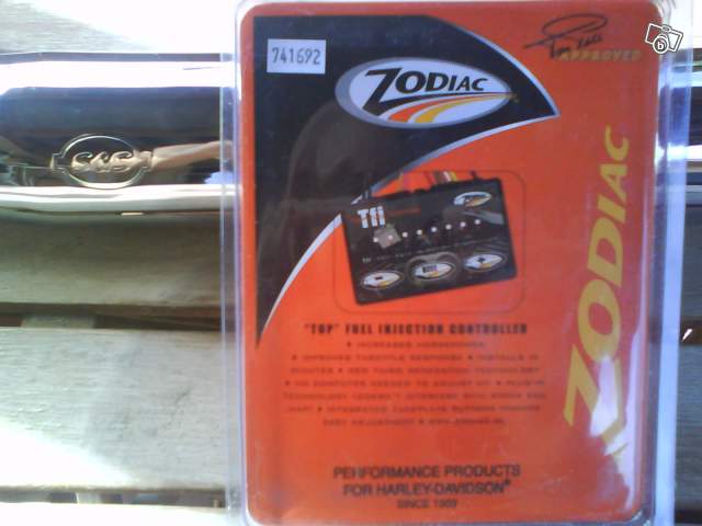

MessagePosté le: Lun 11 Jan - 18:02 (2010) Répondre en citant
Rolling Eyes salut moi je viens de monter un boitier TFI sur ma dyna , il ne ressemble pas au tiens et se règle sans tournevis juste des potards.
quelqu'un connait il des réglages et faut'il faire les réglages sur route ou juste moteur en marche . Voici la photo du mien
Salutations

MessagePosté le: Lun 11 Jan - 19:12 (2010) Répondre en citant
salut biker 81 ça doit etre le même principe que le mien mais avec des potards si tu as la notice fais moi un fichier joint je regarde et je te dis!! adtal

MessagePosté le: Lun 11 Jan - 19:35 (2010) Répondre en citant
salut macdoud76 je te fais parvenir cela au plus vite mais dis moi tu le règle en roulant ou juste le moteur en marche ?

MessagePosté le: Lun 11 Jan - 19:48 (2010) Répondre en citant
je te joint ce lien qui est une explication des réglages mais je ne comprends pas tout
http://www.passion-harley.fr/Mecanic/Injection.htm
