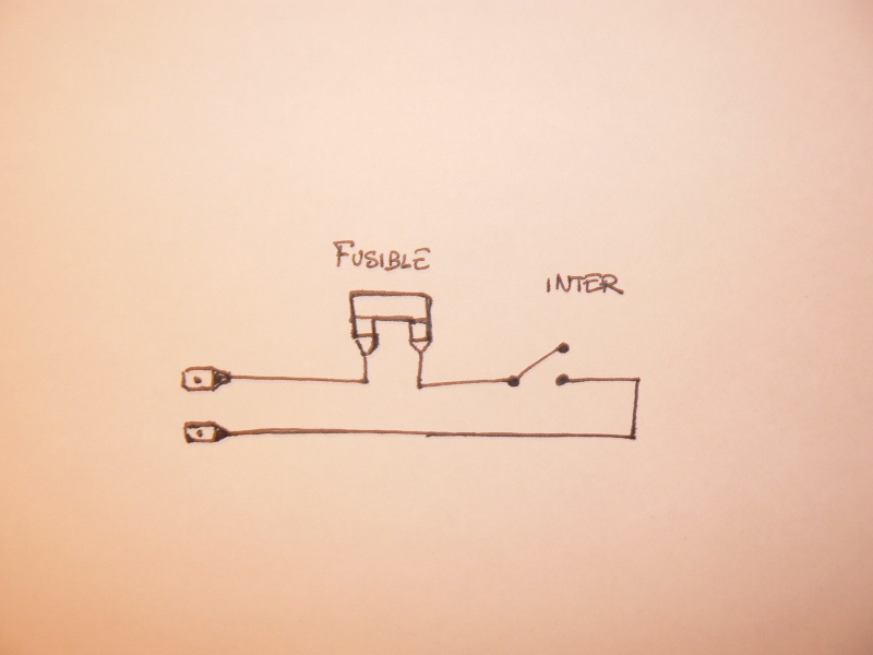

Je pense faire ca (idée proposée sur un forum suisse)
Les deux cosses se brancheraient à la place du fusible n°3.
J'ai donc besoin de ca ::
D'un porte fusible
d'un fusible
de deux cosses comme celle la :
de fils électrique.
et d'un interrupteur
Cout : environ 5 euros maxi.
C'est une solution qui me convient. :cheers:

si tu mets le porte fusible en photo autant l'enlevé a chaque foi
il est fait pour ça et tu t'emmerde pas avec l'interrupteur (qui n'est pas étanche)

Pas très pratique d'avoir a enlever le fusible à chaque fois.
Autant mettre un interrupteur et pas se faire chier à avoir un fusible dans la poche.
Je vais mettre un interrupteur étanche, je ne sai spas encore ou. Peut etre prés du Neiman ou alors pres du starter.

ok pour ton montage mais comment compte tu brancher tout ça a la place du fusible (il est plus petit qu'un fusible automobile) ?
Raoul je pense qu'il y a un problème avec certaine de tes photos (perso je ne voit que la première).
