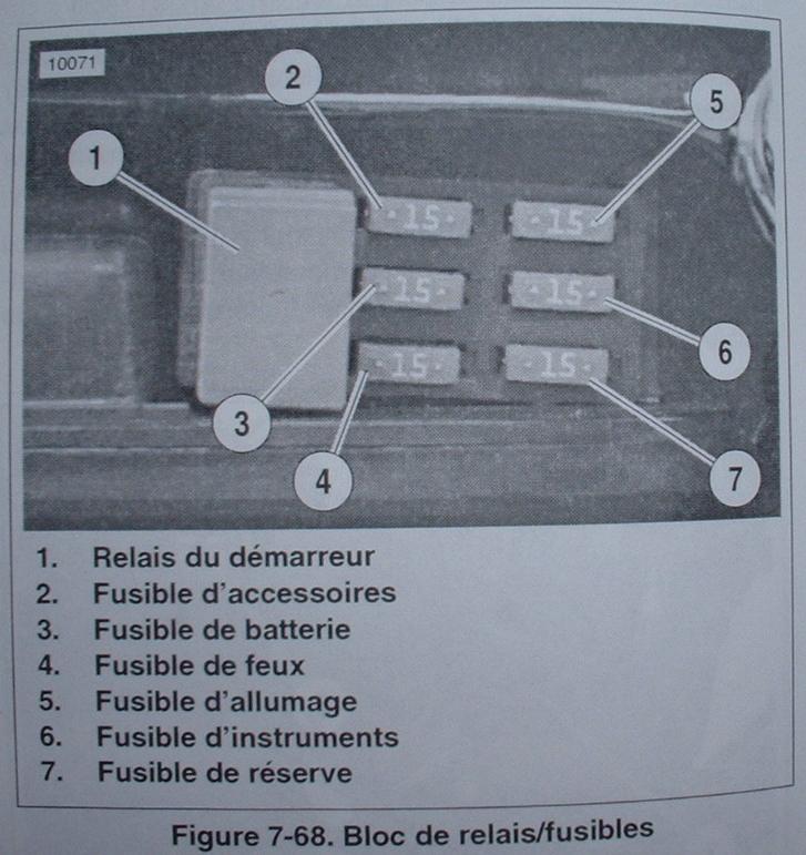

Au repos, batterie débranchée, j'ai une consommation d'élécricité de 108 mA/h.
Cette perte provient :
  • du boitier TSSM pour 50 mA/h
  • du compte tour pour 28 mA/h
  • du compteur de vitesse pour 30 mA/h

Pour pas te prendre la tete à virer la batterie, tu peux mesurer au niveau du fusible n°3
Tu enleve le fusible et tu mets ton ampermetre à la place .

ça y est j'ai mesuré tout a l'heure j'ai a peu près pareil que toi 0.09 mA.

Ca confirme que je n'ai pas de fuite de courant.
Il me reste à passer chez Harley pour avoir la confirmation ou pas que l'alarme ne peut se désactiver définitivement.
Si c'est la cas, le seul moyen que j'ai trouvé, c'est de mettre un coupe batterie sur le + de la batterie.
