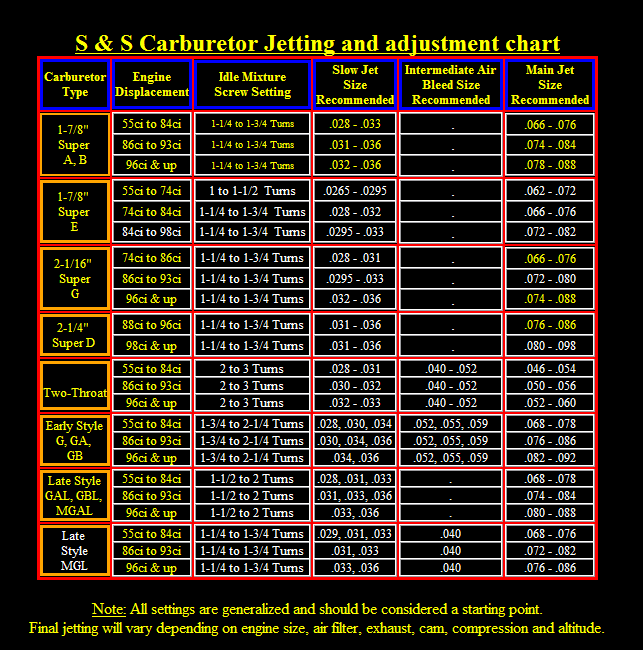

Ha le beau carbu que voila beau mais capricieux
Réglage moteur chaud
Pour permette de bien régler il y a 3 vis « 1 -2 -3  »
dont 2principal 1-2
Réglage de base
12 GP+0.72 / 11GR+0.29 / 13 G.AIR0.40
1=Vis de butée de papillon (ralenti) « papillon sur son siège et le faire décollé avec la vis de ½ T »
2=La vis de richesse qui détermine la quantité de carburant « visser complètement sans forcé et dévisser 1 T ¼  »
3 vis d’enrichissement ( du débit de la pompe de reprise) « visé pour venir en appuis et faite 2T »
Démarrage du moteur « chaud »
A Visser la vis 2 pour trouver le régime moteur le plus haut ¼ par ¼
B Puis agire sur la vis 1 pour stabiliser le régime au prescription HD « 900rpm +-100 »
Recommencer la manœuvre A et B pour parfaire le réglage
Allez sur route et ctrl les reprise a divers regime moteur et stabilise la vitesse a 50/60 si le moteur pope ou éternue dans le carbu trop pauvre si il Crache .saute trébuche trop riche mette un GR + ou -- gros et réglé les vis 2 et 3
Pour le GP
le moteur ne monte pas dans les tours : bleubleubleu…dans ce cas le moteur se noie. Trop riche
quand vous accélérez il y’a comme un trou et le moteur perds son régime puis bweuuu… moteur s’étouffe.il reprend des tour en ramenant les gaz trop pauvre
Remplacé le GP
Pour plus de réglage voir sur le forum "mecamique"carburateur "only" THEORIE "bougie Aspects symptomatiques"

Info pour les réglage de base
Note : tous les points données sont des réglage de base pour un point de départ mais la finalité des réglage dépend de la cylindré et des modification du moteur filtre a air ,echappement, cames, altitude .

je viens de lire le book de bill rook " how to build a harley-davidson torque monter"
il parle de ce carbu s&s
et plus particuliairement du deplacement de la prise d'air de richesse n°8 en dehors de la zone du filtre a air
operation que je viens de faire sur le mien ,apres un petit essais sur route amelioration entre 3000 et 4000 a confirmer par un plus long roulage
quelqu 'un d'autre a t il fait la modif ?
sinon
1200 S 2000
Super E
GP 66 realese a .070
g richesse 295
vis de richesse 1t 1/4
